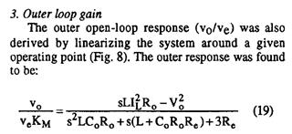

    外部环路传递函数是否与链路相同?
    我的意思是 Eq19
    它们看起来是不同的。
    我想知道您是如何获得这个传递函数的吗?
    您好、Jack、
    我根据您共享的链路中的图10以及与 PFC 的无多路复用器操作的相似之处建议了这款控制器。
    我不知道您分享的 th 白皮书是如何推导方程19的。

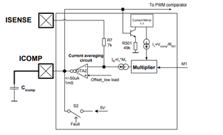

    Harish、您好!
    阅读本文档后、我有一些问题、请看下面。
    1.根据这个图。 以下电路如何 求平均值并将极性转换为正极?
    2. R7和 R501的函数是什么,为什么可以生成一个常数 K?
    3、如何得到公式6。
    4.我看到英飞凌拥有相同的 IC、这是相同的吗?
    您好、Jack、
    感谢您的查询。
    这类似于 Infineon IC、实际上我转发的文档是基于 Infineon 的应用手册。 不过、我们不确定内部情况以及它们之间的比较情况。 对于您的问题1、我建议您查看 UCC28180方框图、该图对其进行了简要说明。 第2点是 IC 级别的设计问题、目前我们没有足够的信息。
