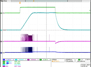

我的客户希望看到启动波形"无负载"。 数据表仅包含"有"负载。
您能否共享波形?

    尊敬的 Hirai-san:
    我有此无负载启动和关断数据。 这是在输入电压= 5V、输出电压= 0.6且输出电流= 0时测得的。 请告诉我、这是否有帮助。
