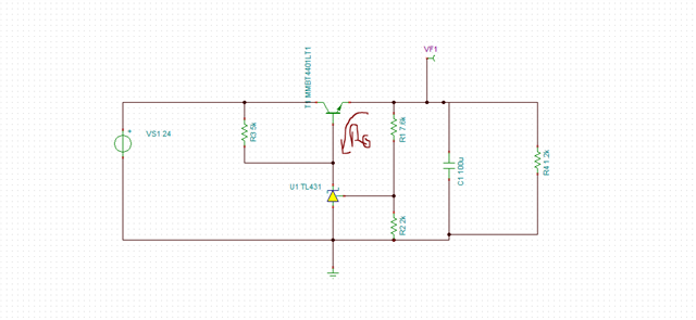

您好、TI 专家!
当我使用 TL431ACDBZR 时、他们会发现电压输出不稳定。
输入电压:24V
输出:12V
负载电流:低于10mA
您能帮助查看原理图吗?
THX
    请移除 R4和 C1。  从输出可以看出、TL431的阻抗为[1/gm of sistor] +[TL431 o/p Impedance]。 当您在路径中添加 R4时,它正在增加,这意味着它将失去良好调节的能力。
    该电容会在环路中再增加一个不匹配极点、从而产生不饱和响应。 我们没有为这个极点设计和独特。 因此、建议移除 C1。
    设计中的其他元件都可以。
    Trailokya
    • 如图所示进行修改,无影响
    您好
    您能否分享输出的示波器屏幕截图?
    Trailokya
