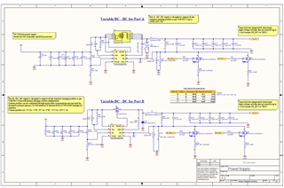

我们将对 USB - C PD 配置文件使用 TI PD 控制器 TPS65988、我们有两个端口设计:第一个端口100W 和第二个端口30w。
请参考之前的案例编号 CS1650250。
所附示意图供参考、请参阅第9页。
在测试过程中,我们观察到以下情况, 我们有长度为2.5米的系统电缆,
 在空载板载测试点测得的电压为19.88V
在满负荷车载测试点测量19V 时,为什么空载和满负荷之间有0.88V 的压降?
在2.5m 电缆端/设备侧测量的电压为18.3V

    就目前来看、您似乎看到的是轻负载操作、其中 LM3489将向输出电容器提供能量脉冲、由于它是轻负载、因此需要很长时间才能降低到实际目标值。 您是否具有稳态下的开关节点和 VOUT 的任何波形?
    理查德
    您是直接在输出电容器(C65和 C79)处测量输出电压 、还是在2.5米长电缆之后测量输出电压?
    在2.5米的负载下肯定会有一些 I^R 损耗、这可能是输出低于预期的原因。
    吉米

    我将测量电路板和器件侧的电压。
    正如我提到过的,无负载时板级电压为19.88V,满载时板级电压为19V。
    谢谢。

    您能否说明在哪种负载条件下需要开关节点和 VOUT 的波形?
    您能否更具体地说明可以在原理图中标记开关节点的位置?
    谢谢。
    Nithiyanantham。 K
    什么是输入电压(Vin)? 是否确保在满载时器件未在压降条件下运行?
    您可以通过探测电感器初级端子上的 SW 节点来检查其是否处于压降状态。
    如果器件处于压降状态、则应将开关频率折回原来开关频率的较低值。
