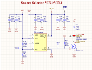

需要对以下设计进行设计审查:
VIN1和 VIN2均为5V。 电压为5V 时、输出负载电流为2A。 VIN1应始终具有优先级。
    原理图看起来很好。 我附上了一个 Excel、里面填写了您的原理图详细信息。
    需要考虑的一点是、正如您的原理图所示、当 IN1降至~4.38V 典型值时、器件将切换到 IN2。 但是、由于 PR1比较器上的变化、该切换可能最早在4.73V 时发生。
    如果可以接受、我认为您的原理图没有问题。
    伊丽莎白
     e2e.ti.com/.../TPS2116-Calc-E2E-w-PU-integrated.xlsx
    感谢你的评分 我认为4.73V 的切换电压是可以接受的。 一切都很好。 非常感谢快速周转。
