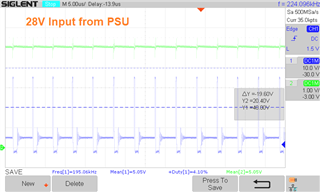

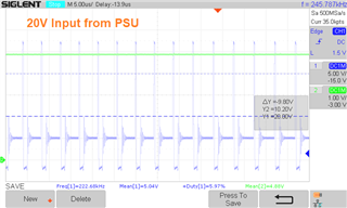

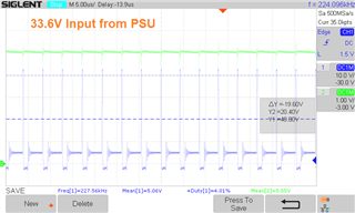

    请根据请求查看随附的图表。 但请注意、所有这些图均是通过 PSU 供电的电路的波形图、从不热插拔。 预期工作电压范围为20V 至33.6V。
    蓝色表示 Vsw、绿色表示 Vout。
    当电路热插拔时、我无法获得波形图。
    我怀疑这个问题与输入电压的变化率有关(PSU 开机时慢、热插拔时快)。 dvin/dt 值是否存在可能导致 IC 以这种方式爆炸的限制?
    谢谢。此致、
    谢谢 Andre。 这个设计看起来非常稳定。
    Vin 上的压摆不受限制、但设计需要确保器件不会出现电气过载。
    通常、需要处理热插拔事件的客户需要提供保护电路或热插拔控制器、以减少高 di/dt 事件带来的影响、该事件可能会在 Vin 引脚上导致大电压摆幅。
    如果能够通过热插拔事件重现故障、我会怀疑热插拔事件会导致器件出现电气过载。
