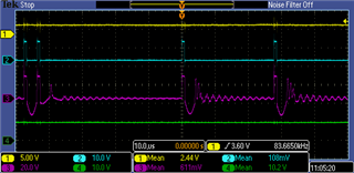

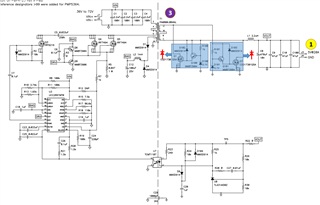

           原理图中显示了图 I 发布的 CH1、3、4。 CH1是光耦合器的反馈信号。 CH3是变压器的偏置匝数(引脚1)。 Ch4是连接到 VDD 的 BIAS 信号。
           这是您提到的波形。 我添加 CH2作为 IC 输出引脚(DRV 信号)
    CH1:FB
    通道2:IC 输出(DRV)
    CH3:辅助绕组电压
    通道4:VDD (BIAS)
        数字显示了相应的测量 位置。
           以下波形处于不同的时间刻度或时间周期下。

           感谢您的答复。 如果需要更多的波形、请告诉我。

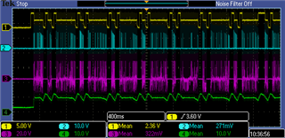

    与第2位相同的时间部分。 电压公式、您可以探测转换器输出电压(Vout)吗? 请保持 FB、DRV 和 VDD 不变、但将 CH3更改为 Vout。
    此外、请提供另一张包含 FB、DRV、VREF 和 SS 波形的图像、也与您在上面提供的2号波形处于同一时间部分。

              抱歉、我们没有差分探头。 我无法在同一图中显示初级和次级。 我将分别进行展示。 我们来看一下次级变压器的波形、希望波形能够显示初级侧对应的相对计时周期信息。

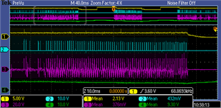

              我发现我之前将 C23设置为0.22uF (这意味着我之前发布的是在 C23=0.22uF 条件下)、然后我将其改回0.033uF。 VDD 的平滑部分似乎消失了、而 VDD 保持充电和放电。 这里是波形。 CH1是输出(5V)、CH3是变压器(次级)的引脚11。

    出于调试目的、初级和次级接地可短接在一起以捕获两侧的波形。 您可以通过在 C29上提供短接来实现此目的。
    这可以完成、以便您捕获 Vout (辅助)和 VDD (主)、这是 确认问题原因所必需的。

    很抱歉迟到了回复。 许多部件 在实验中进行了更换、其中一些部件因事故被损坏。 使我的电路与原始电路不同。 因此我无法获得与之前类似的波形。
    但是、我发现了导致 Vdd 下降的问题。 随着输入电压升高、 变压器的辅助匝数将产生较低的电压。 这似乎会导致 VDD 低于8.5V。 一旦输入电压降低或输出电压略有增加、Vdd 将更稳定。
