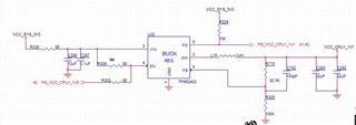

我们  布局电路板文件中使用了 TPS6A02 LDO。 我已经附上了板级配置文件和原理图的图像。 请检查布局并与我们分享您的反馈。
我们使用的 PCB 包含12层:
IC -放在顶部
第2、4、9和11层是地线、
谢谢。此

    您好 Teja:
    感谢您使用 E2E、
    原理图和布局看起来没有问题。
    [报价 userid="551913" url="~/support/power-management-group/power-management/f/power-management-forum/1223849/tps62a02-layout-review ]我们使用的是 TPS6A02  LDO [/报价]
    请注意、TPS62A02是降压转换器。
    采用 SOT-563封装的2.5V 至5.5V 输入、2A 高效降压转换器
