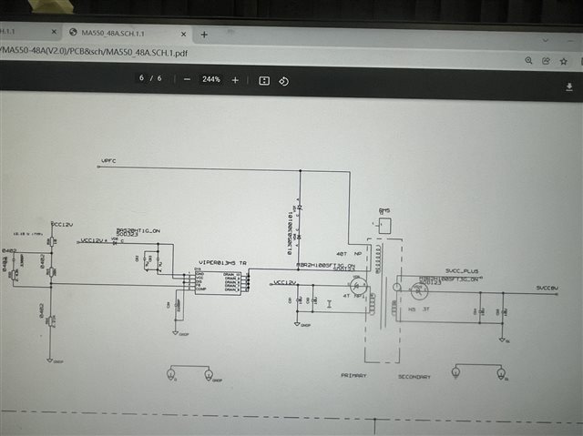

现在我的客户在他们的设计中使用 UCC21220DR、他们发现在经过耐受电压测试后、引脚1和引脚2都短接到引脚4。 其测试条件为将系统的输出连接在一起、然后在输入侧施加4242VDC、5s。
因此、他们想知道可能是什么原因导致引脚1和引脚2与引脚4短路。

    您能否提供测试电路原理图来帮助我直观地展示4242Vdc 的应用情况? 在此测试之前、所有输入引脚通常在外部短接在一起、这应该可以防止它们出现引脚对引脚过压?
    肖恩
    P.S。高电压测试的有用文档如下: https://www.ti.com/lit/wp/slyy063/slyy063.pdf
    你好、Sean
    感谢您的解释、以下是我们客户设计的
    上图是主电源拓扑的原理图、使用 PFC (BOOST)+LLC 拓扑、使用红线绘制了 PFC 的电感和电容。 红色圆圈标出了由 UCC21220驱动的 LLC 初级侧使用的 MOS。 和1、2和3在进行测试时短接在一起、并直接在1上施加4242VDC。

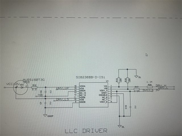

    上图是驱动器电路、DRV_H 和 DRV_L 连接到 MCU、DRV_UP 和 DRV_LS 连接到 MOS 的栅极、如主电源拓扑中所示。 12V 是从220VAC 转换而来的、如下所示。

    您好、Jerry。
    听起来引脚4有一些通向另一个节点的高阻态路径、当施加高压时、该高阻态路径足以在引脚4和引脚1+2+3之间产生过压。
    我认为您需要在应用4242V 之前将引脚4短接至引脚1+2+3。
    肖恩

    此外、您能指出引脚4的高阻态路径吗、或如何了解高阻态路径吗?
    谢谢。
    我不知道它可能在哪里。 可能是几兆欧、仍会在如此高的电压下造成损坏。
