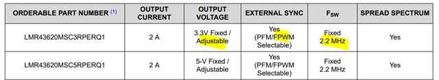

我的客户在其设计中使用了 LMR43620Q1。 从我的角度来看、如果我们使用 FPWM、这意味着在我的操作中开关频率将是固定的。
但发现如果我们的负载电流较低(400 -600mA)、FSW 会降低。 这是正常的吗?
尊重,
罗伊
    尊敬的 Roy:
    如果客户选择 LMR436209 (如 LMR43620MSC3RPERQ1)的固定频率版本、它们仍可更改芯片的工作方式(PFM 或 FPWM)。  它们可以通过配置 MODE/SYNC 引脚来实现此功能。
    当客户配置此引脚以使芯片在 FPWM 模式下工作时、FSW 将为2.2MHz。
    根据您之前的说明、客户应将此引脚配置为 PFM 模式、在轻负载下频率会下降。 请要求客户检查 MODE/SYNC 引脚的输入电压。 谢谢。
