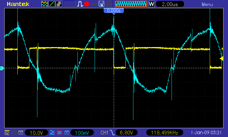

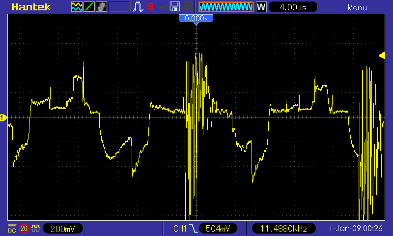

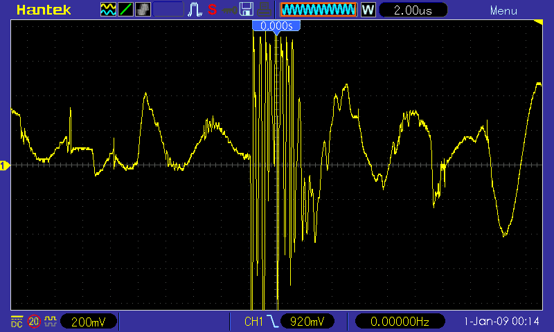

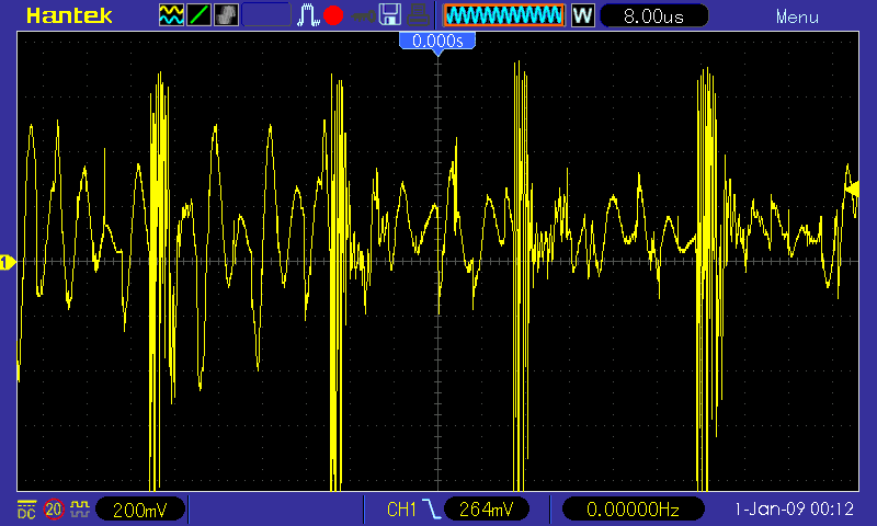

    下面您可以找到 C31的一些波形捕获图、其中输入电压为20V、输出电流为3A。 虽然开关转换器 在这些输入参数处的性能正常、但可以非常清楚地看到尖峰或振铃。 这些是否可以描述我所遇到的问题? 据我了解、 V_cs 远高于降压电流限制阈值电压~76mV。

    您好、Max:
    该信号看起来不是很清晰。
    您能否分享此测量设置的图片?
    此外、确保在探针处具有非常短的 GND 环路、请参阅:
    https://www.ti.com/seclit/ml/slup385/slup385.pdf
    幻灯片28
     斯特凡
