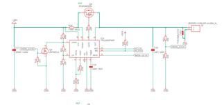

对于客户来说、我们正在"智能保险丝"应用中使用 TPS2492PWR。
99%的情况下、应用运行正常。
我们对24V 进行了输出短路(0R1)测试。
我们注意到输出 FET 在短路时发热并发生故障、电源电压降至3V、电流为7A。
在本例中、FET 会发生故障。
驱动器是 Meanwell 的 LED 类型电源。
在48V 时、我们不会看到 FET 本身发生故障、它会关闭并保持正常。
我们在擦除微控制器并刷写应用程序后对此进行了测试。
你能就这件事提出建议吗? 或者、您是否知道我们需要调整或测量什么?
原理图。
    你好、Sander、
    感谢您的联系。
    它查看在较低 Vin 时发生的故障。 您是否可以将 UVLO 阈值降至10V 并在 Vin=24V 下再次执行相同的测试?
    最终产品是什么。
    顺便说一下、我们拥有满足您要求的集成解决方案 TPS1663。 它集成了过热方案、以确保 FET 保护。
    勒凯什
    我们将尝试该方法、谢谢。
    最终产品是用于 LED 照明的智能保险丝。
