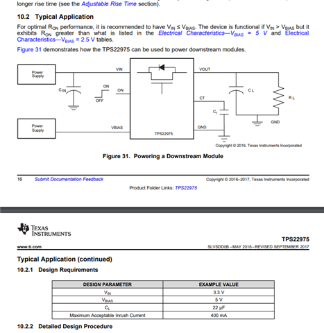

器件型号:TPS22975
根据 TPS22975芯片、请设置一个负载开关电路、最大持续开关电流= 6A,输入电压:5V。
    根据您提供的有限信息、我猜您在寻找一个基准电路? 您可以使用数据表中的示例应用:
    或使用 TPS22965EVM、因为它与之相似:
    www.ti.com/.../TPS22965EVM-023
