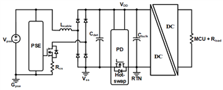

我不相信它会,但寻找第二个意见。 谢谢!
    您好、Lauren、
    我可以知道您的电路结构以及有关干扰的更多信息吗?
    大多数情况下、MCU 位于负载侧。 通常会有一个专用的直流/直流启动延迟时间(>80ms)、以确保负载/MCU 在 PD 的浪涌时间(~80ms)内不会消耗过多电流。 如果启动时有干扰,您可以检查启动顺序和延迟时间。
    浪涌后、PD 主要是一个回路热插拔、具有电流限制(两个 PD 的电流限制大于1A)和一个 PWM 控制器(TPS2373没有 IC CTL、如果 TPS23730有)、 如果 MCU 不直接控制 PWM CTL 的占空比控制、则 MCU 推导的可能性较小。
