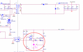

对于 PoE 设计、我们使用 TPS23754、对于 VCC 到 VSS 为51VDC、对于 VSS 到系统 GND 为16VDC、我们将负载设置为12V/2.1A;
现在、我们测试输出电压波形、当我们打开负载开关时存在大约5-7VDC 的压降、经过快速时间后、输出电压正常。
请查看下面的原理图并提供有关如何改进设计的评论、谢谢。

    "并且 VSS 到系统 GND 是16VDC":我认为 RTN - VSS 16V 可能会触发热插拔过流保护。 您是指 VCC - RTN 电压吗?
    "当我们打开负载开关时、存在大约5-7VDC 压降":您是否意味着 Vout 从12V 下降到5~7V、然后 Vout 在短暂时间后恢复到12V?  您是否 在像 EC4这样的 Vout 电容的+和-端子上测量了 Vout 电压?
    帝昂
    如果您在 EC4之后有一个大电容器、那么当您开启该环路时、EC4中存储的能量将为该下游电容充电。 则可以正常看到 EC4压降。

    谢谢、我将在 EC4之后检查电容器;

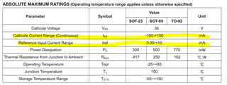

    BTW、D23 (BAV99)和 U8 (CJ431)温度非常高。当我们将输出电压/电流设置为12V/2.1A 时、在满载20分钟后、温度将为100℃、因此请协助检查此设计是否有任何错误? 谢谢。
    您好、Liang、
    U8是热的这一点有点奇怪。 您的设计中的电流不受限制。 您可以考虑将 R39增加至1k、以查看是否可以降低温升。
