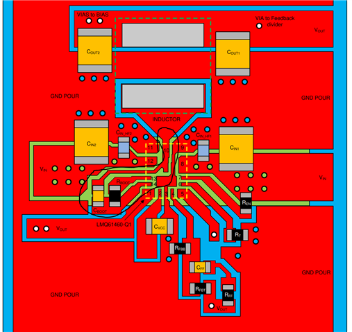

    如果您想看一看、下面是布局的屏幕截图。 我们尝试尽可能遵循数据表中的参考。 它是8层电路、位于 L8 (底部)上。
    L8:
    L7完全接地。
    L6:开关节点连接有一个铜形状。 这样不好、但我认为它已经被相邻层上的 GND 所屏蔽。 可能是原因吗?

    您有多少主板遇到此问题? 再次从您的原理图来看、它看起来与 WEBENCH 设计器工具中建议的类似。原理图看起来不错、所以我怀疑这是 PCB 布局问题。
    正如您所指出的、较大的 SW 节点具有通向电路板内层的过孔、不建议这样做。 另请注意、数据表建议通过 VIN2和 RBOOT 引脚之间的间隙在器件下方进行 SW 连接、从而减少 SW 节点的暴露面积。
    建议的 PCB 布局应尽可能小、以防止噪声耦合到 SW 并且仅耦合在顶层。 您不仅要关注 SW Cooper 平面、还要关注 SW 过孔、以及它是否靠近内层上任何的噪声信号布线。 因此、不建议在电路板中使用软件过孔。
    请参阅下面的 EVM 布局示例。

    我建议您采用 LMQ61460EVM 并将 EVM 上的元件替换为 您自己的值、以验证设计是否可以正常运行。
    这样、您在等待下一个样片构建来实现版本时、便可使用 TI 建议的 PCB 布局来评估该器件。
