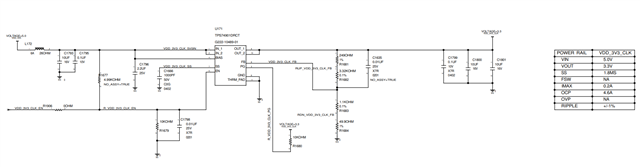

您可以查看以下原理图吗?

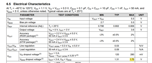

此外、根据当前设计参数(Vin=5V、Vout=3.3V)、尽管 Iout<3A、VDO 似乎存在风险、您能帮助检查一下吗?

    这看起来是根据数据表配置的。 VBias 压降电压将小于1.75V、不应成为问题。
    您正在驱动什么电流?
    此致!
    埃林
    您好,Erin,
    Iout 为0.2A。  工程师告诉我、最大值不会超过0.5A。
    此致!
    海亮
    您好、Hailiang:
    谢谢你。 在这些条件下、器件不应进入热关断状态。
