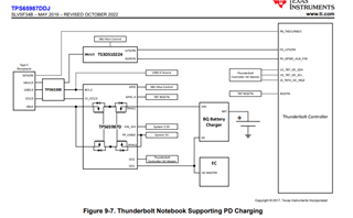

    TPS65987可能会令您的应用不堪重负。 下图显示了端口要求以及相关器件。 如果您的终端应用不需要支持交替模式/DisplayPort、那么我强烈建议您使用 TPS25750 。
    此外、USB-C PD 与 TB 连接器或控制器有何关系?
    [/报价]
    有些参考设计将 Thunderbolt 控制器与我们的 PD 器件结合使用。 您可以在 TPS65987DJ 数据表中看到这些设计(请参阅下图)
    您的终端应用是什么?您的系统要求是什么? 我们可以帮助推荐最适合您的应用的器件。
