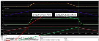

我有一个关于 LM5116直流/直流降压转换器的 PSPICE 电路仿真模型的问题。
数据表指定了100mV 的典型 UVLO 阈值迟滞、未指定最小或最大阈值。
器件的 PSPICE 模型中似乎没有内置 UVLO 迟滞、因为我在确定使能/保持活动点时看到模型中的 UVLO 引脚上的电压几乎没有差异。
如果该模型正确、是否有我可以假设的最小/最大 UVLO 阈值迟滞电压数字?
    Timothy
    它是电压迟滞。 通常、该器件在上升时在1.215V 开启、在下降时在1.115V (=1.215-0.1V)关闭。 顺便说一下、看起来该模型具有钳制 UVLO 引脚电压的误差。 我们将尽快解决该问题。
    - EL
    感谢您提供的信息。 我将依赖数据表参数来确定 UVLO 上升阈值和迟滞。
