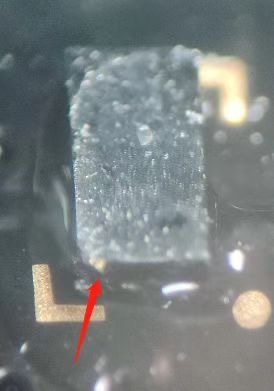

我的客户使用 LM36011、他们发现 SMT 时封装很容易损坏。
你是否有任何关于 SMT 的指南和小提示? 谢谢!

    请与客户核实 LM36011是如何损坏的、是否存在可见的损坏? 请提供更详细的信息。

    我可以向您发送损坏的 LM36011照片、它是可见的损坏。

    我以前没有见过这样的问题。 LM36011只是普通 DSBGA 封装芯片。
    请让工厂检查其他类似 DSBGA 封装芯片的 SMT 良率、然后与 LM36011的良率进行比较。

    LM36011的材料似乎 有点特别、看起来像玻璃。 他们在其他 DSBGA 产品中没有发现太阳问题。 现在、FIT 大约为3%。因为客户不知道如何解决这一问题、您能帮我们再次检查一下吗?

    我已经和我的同事一起检查了这一点。 我们以前从未见过这样的问题。 您可以尝试联系现场质量工程师、看看他们是否可以提供任何建议。
