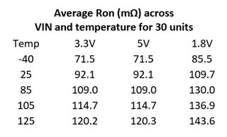

我在数据表图3中发现 TPS22919-Q1的导通电阻在 VIN=3.6V 和 VIN=5V 之间是相同的。
您能否仔细检查一下此图是否正确?
您能否分享导通电阻与结温间关系的 VIN=3.3V 数据?
    您好、辻山、
    是的、下图是正确的、VIN=3.6V 和 VIN=5V 时的典型 Ron 值相同。
