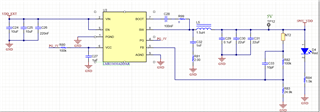

我想使用此降压转换器将12V 电源转换为5V。 我是否需要一个缓冲器电路? 我的原理图是否正确?
G·阿巴尔卡
    您好、Gil:
    对于 同步转换器、由于寄生参数相对较小、因此通常不需要缓冲器电路。 您还可以使用 Rboot (R99)降低 SW 振铃。
    我认为您选择的电感器太小、建议电感器从1.5uH 改为8.2uH。
    其他人 看起来很好。
