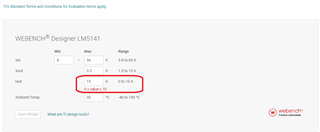

我想使用 LM5141-Q1设计单个降压转换器、其中包含:
输入电压:4V~36V
输出电压:3.3V
输出电流:14A
我知道输出电流是由功率级组件(MOSFET 和电感器)决定的、而不是由控制器决定。 (论坛相关问题链接:LM5141-Q1:最大输出电流能力-电源管理论坛-电源管理- TI E2E 支持论坛)
但很奇怪、在下面的 产品网页、"产品详细信息"参数显示此器件的最大输出电流为30A、而在同一页面中向下滚动、 WEBENCH 工具显示 此器件的最大输出电流仅为10A?
此外、在另一个问题的回答中、提到此器件的最大输出电流限制是10A? (与论坛相关的问题链接 :LM5141-Q1:最大输出电流能力-电源管理论坛-电源管理- TI E2E 支持论坛)
那么、是否有可能使用 LM5141-Q1设计14A Iout_max 降压转换器 ? 如果需要、您是否会建议使用合适的仿真工具进行快速评估?
作为参考、
产品网页: LM5141数据表、产品信息与支持| TI.com
    尊敬的 Danny:您好、我在 WEBENCH 中为典型设计输入了10A。 它不表示"最大电流"、正如您提到的、它与功率级组件相关。
    我看到设计的电流为25A 和30A、同样取决于 Fsw 和最大温度环境温度。 我建议使用快速入门计算器来检查效率、功率损耗等。14A 应该不是一个问题...
