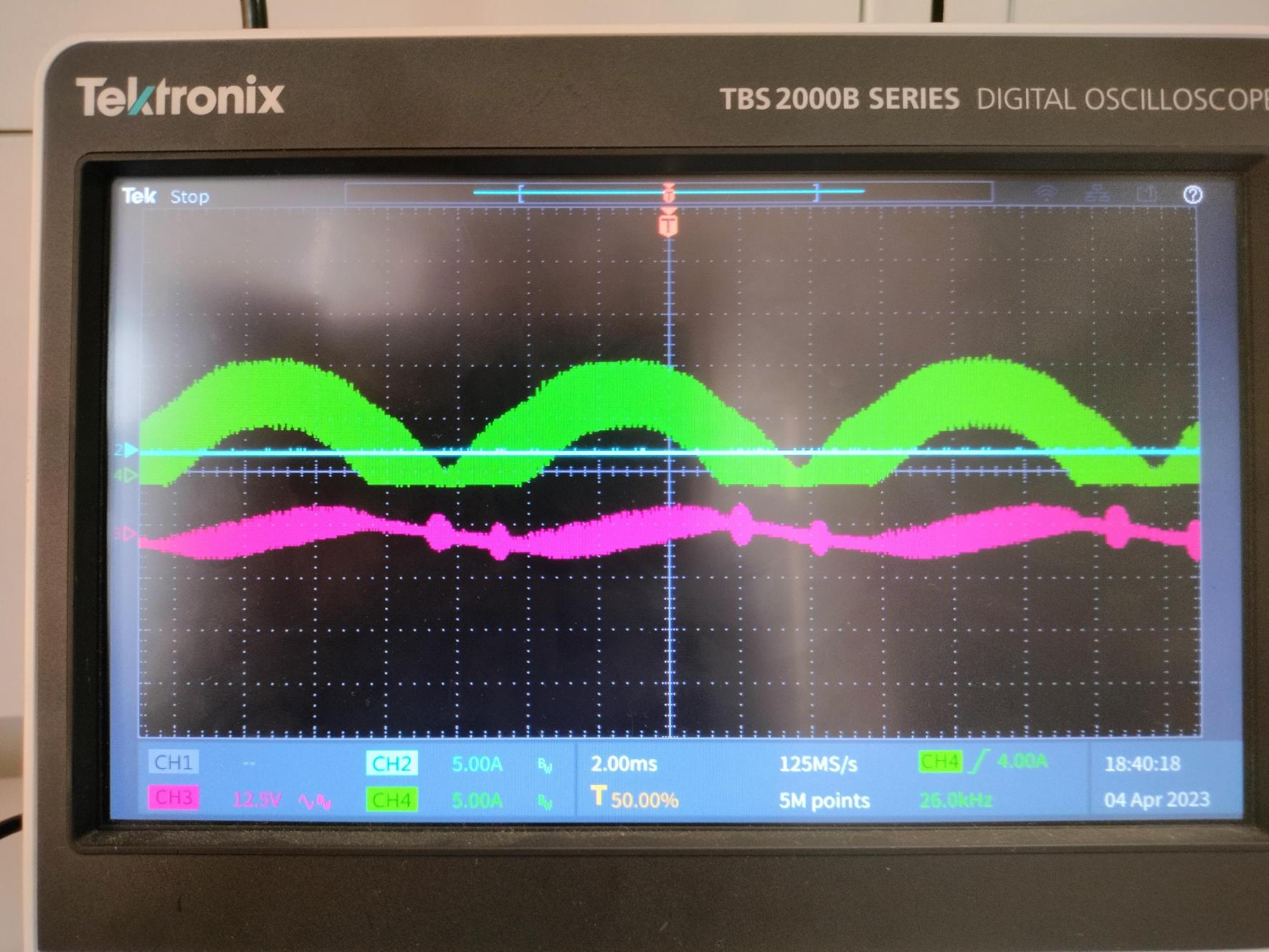

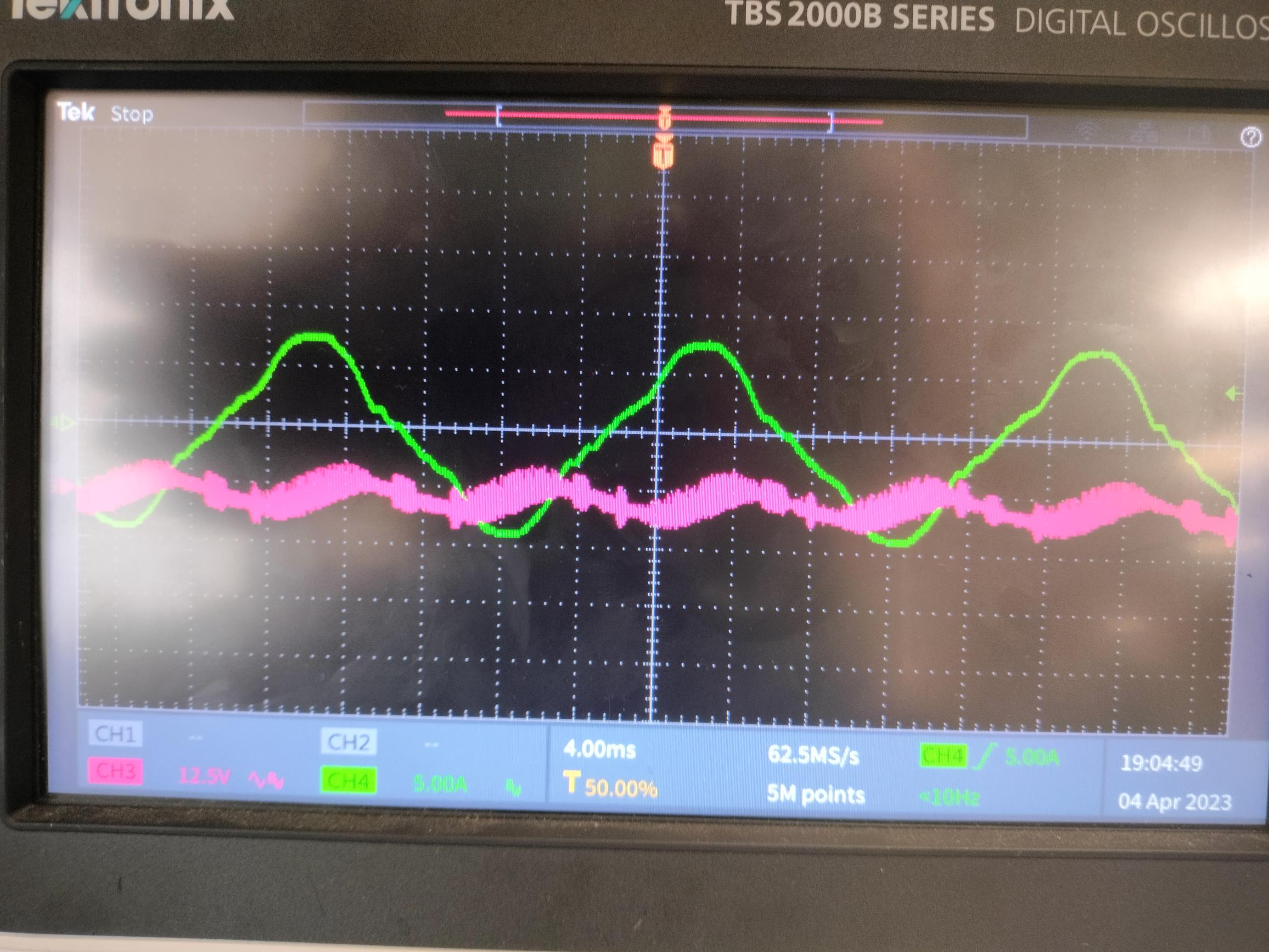

我使用的是3.4kW PFC。 我使用 UCC28180控制器、并为 TIDA-00779的设计选择了地址。
我所面临的问题是、随着负载的增加、THD 会变得更糟。 遵循数据、
引脚(W)  I_THD (%)
285      9.2
588      5.46
873个     11.2
1.164k  14.7
在本例中、我设计了一个 PFC 电感器、这样在空载电感值为340uH、在满载时、电感值可降至185uH。
补偿器值和感应、我已经按照参考使用过。 我还没有使用升压跟随器。 我尚未将 PFC 加载到满载。
我需要您的帮助来指导我解决该问题。
谢谢。
维基
(附加的波形包括输入电流和输出电压纹波、电感电 流和输出电压纹波、输入电流和输出电压纹波以及输入大容量电容器上的整流直流电压

    您好、Vicky:
    感谢您发送 Excel 工具。
    我觉得计算没问题、可能需要一些修改:
    1.将升压电感增加到300uH
    2. 输出电容可增加至2200uF
    3.需要检查电压环路- Cvcomp - 15uF、Rvcomp - 6.8千欧、Cvcomp_p - 0.68uF
    您可能需要检查这些错误、因为这可能是由于环路不稳定(电压/电流)导致的。 还请交叉检查 EMI 元件值。 让我们了解您通过测试获得的观察结果。
    哈里什
    感谢您的回复。 现在问题已经解决、这确实起到了很大的帮助作用。
