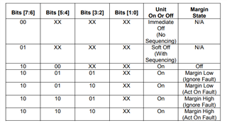

电路板上的电源开/关设置取决于电源时序。
但我 现在想通过 SMBus 控制它。
*提供给 UCD90320的 P3V3将始终开启
如何关闭电源轨
(1)单独
(2)所有导轨同时连接
2.如何开启电源轨
(1)单独
(2)所有导轨同时连接

    您必须遵循以下原则:
    1.将电源轨的 ON_OFF_CONFIG 设置为运行模式
    2.向所需页面发出操作命令以打开或关闭。
    如果要同时打开和关闭所有电源轨、请发出 PAGE (0x00)命令并首先打开 PAGE 0xFF。

    如果 UCD90320的地址为17h 并希望同时关闭所有电源轨、您可以帮助检查以下步骤是否正确吗?
     将电源轨的 ON_OFF_CONFIG 设置为运行模式、该模式由 PMBus 控制
    17h 02h 18h
    2.发送命令同时关闭所有电源轨
    17h 01h FFh 00h
    或17h FFh 01h 00h
    您好
    在步骤1中、必须将所有电源轨的 ON_OFF_CONFIG 更改为 OPERATION、而不仅仅是一个电源轨。
    针对步骤2。
    0x17 0x00 0xFF ->选择所有电源轨
    从下面到打开或关闭的0x17 0x01字节。
    颐和

    您可以帮助检查以下命令吗?
    1.对于步骤1:
    0x17 0x02 0x18 ->  所有电源轨设置为运行模式、由 PMBus 控制
    2.如果我想把它改回加电状态(使用序列)
    0x17 0x00 0xFF
    0x17 0x02 0x00
    您好
    是的、可以正常工作。 但您可能需要将带有命令0x02的0x40发送至软关闭、而不是立即关闭。
