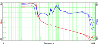

大家好、我使用 LM25116设计了一个降压转换器。 一切运行正常、我希望改进我的设计并添加一个负载共享控制器 UCC39002。 要设计误差放大器补偿、我必须知道 环路单位增益交叉频率(FCO)。  LM (2) 5116快速入门组件计算器显示 FCO = 11KHz;但是、当我使用频率分析仪时、FCO 为180Hz。 我的问题是、为什么会有不同的波特图?

    我们将对此进行深入探讨、我们很快会与您联系。

    您能否分享 与这些波特图关联的原理图?
