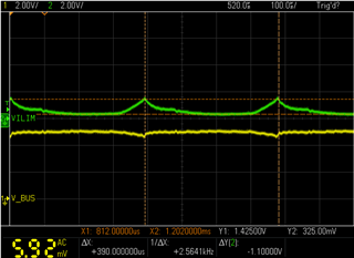

    振铃发生在输入侧(VBUS 在几 kHz 时从5.3V 上升至4.7V)
    我将稍后向您发送波形。
    让-巴蒂斯特

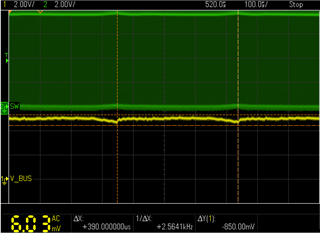

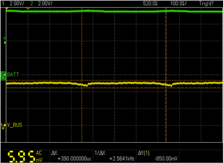

    此处是电压波形。 我在此电路板上没有可靠的电流测量方法、所以我加入了 VILIM 测量。 我手头只有一个双通道示波器、因此我根据 VBUS 绘制了所有布线、以保持相同的时间基准。
    VBUS 和 VILIM 在可闻噪声范围内的2.54kHz 频率下振荡。 如果您注意到 VILIM 电压持续上升。 您的负载是否在振荡? 您能检查系统负载吗?
