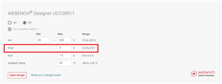

我对 UCC28911的输出电压有疑问。
我想输入280V 直流电压、输出54V 直流电压、但根据 WEBENCH、最大 VOUT 是25V。
是否可以使用 UCC28911输出54V?
石渡市
    您好、石渡山、
    这是 webench 模型的局限性、而不是器件本身。 我会得到纠正。
    我希望这可以回答您的问题。
    尊敬的 JCHK-SAN:
    我认为它取决于外围组件、但是否可以将 DC54输出与 DC280V 输入一起使用、而不会出现任何问题、作为一种产品规格?
    客户计划将 UCC28911用于电池充电器。
    石渡市
    您好、石渡山、
    正确的说法是、这是外围组件的函数。 您将会遇到的限制是可以传输的总功率。
    我昨天提交了修复 Webench 的请求、以便在刷新后可以修复。
    我希望这可以回答您的问题。
