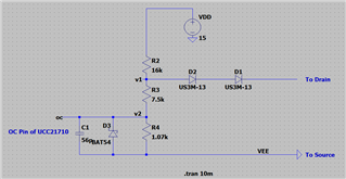

    该过流电路是在试验电路板上制造的、因此我还没有该电路的原理图。 但是、如果它有所帮助、我就会获得此信息:
    上面的电路在 oc 引脚上给了我大约650 mv。(我知道分压器输出低于0.7V 阈值:),当 我把 VDD 更改为20 V 时,它会高于700mV 阈值)
    UCC 电路与 CREE300KW 设计类似、该电路取自:

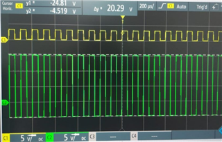

    但在连接 UCC21710并且我提供一个输入脉冲(IN+是输入、IN-和 RST 引脚永久接地)时、
    黄色:输入(在 IN+处测量)、绿色:输出(在 OUTH 相对于 COM 测量)
    我获得以下值:
    在 v1、4.6v 下、v2下我得到180mv。当 MOSFET 未连接时、我应该得到相同的650mv ...

    感谢您分享 原理图。 只是想确认您是使用负偏置 VEE、还是使用 VEE = COM。 因为我提到过、OC 电容器连接到 VEE、但应该连接到 COM。
    是否可以与 COM 共享靠近器件引脚的 OC 引脚电压是多少?
    萨西
    大家好、Sasi:
    是的、我使用的是负电压 VEE (-5V)、SPICE 原理图中的该标签不正确、它实际上是 com、并连接到 MOSFET 的源极。
    以下是您请求的引脚电压:(在 SPICE 原理图中)
    在点 V1处、我得到具有.r.t COM 的4.7V
    在点 V2或 OC 处、我得到180mV w.r.t COM。 这是直接在 UCC21710引脚上测量的结果。
    请注意、我没有连接 MOSFET。
    您好、Ak:
    是否可以共享您的仿真文件 或 电路的完整原理图以便我们进行检查?
    当 MOSFET 未连接时、二极管路径应处于开路状态、因此 V2上的压降将基于您使用的电阻分压器值。
    萨西

    如果与原理图类似、并且未连接 MOSFET、则在 INP = EN/RST =高电平时 OC 引脚应为0.7V。
    在之前的消息中、您注意到 EN/RST 处于低电平。 我认为 EN/RST 也设置为高电平。
