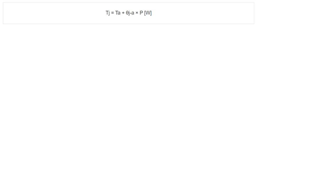

    你好,Peter
    Ta 和 Tj 的换算如下。 回答 Tj = Ta 是不是错了?

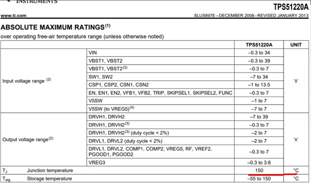

    此外、外壳顶部温度将接近于芯片结温。 根据说明、外壳最大值=150dC 可以解释吗?
    [报价 userid="446400" url="~/support/power-management-group/power-management/f/power-management-forum/1210524/tps51220a-tc -温度/4582677#4582677"] Ta 和 Tj 的转换如下。
    是的、Tj = Ta + Θj -A x Pd 是用于计算特定工作条件下产生功率耗散 Pd 的 Tj 的公式。
    是否错误地回复 Tj = Ta?
    否。  针对电气特性 表测试 TPS51220A 的运行条件为 Pd ≈0W、即  Tj = Ta + Δ a Θj a x Pd ≈Ta
    tc 此外、外壳顶部温度将接近于芯片结温。 根据说明,外壳最大值=150dC 可以解释吗?
    是的、绝对最高的芯片温度为150°C。
    由于功率耗散足以产生150°C 的裸片温度、因此每个裸片与外壳之间会出现一些可测量的温升、尽管可能只有几度、具体取决于布局和环境温度、因此绝对最高外壳温度将略低于150ºC μ V。
    但是、电气规格表未涵盖前面所述的-40°到+150°C 的参数值漂移范围。  虽然 TPS51220A 运行时不会损坏至150°C 裸片温度、但某些电气参数可能会超出所列芯片温度超过85°C 的规格范围
