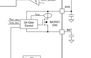

我的客户报告说、他们的带 BQ25601的设备在存储40天后无法打开、电池后来经过测试、电压约为4V 时仍出现果汁。 插入适配器后、器件已成功打开。
我认为这似乎是   BQ25601被以某种方式置于运输模式、但后来客户提到他们没有执行任何操作将  BQ25601置于运输模式、此时 QON 悬空并且 REG07[2]:BATFET_RST_EN = 0
是否还有其他任何原因可能导致了这种情况?

    我想说"器件无法开启"、因此唯一可以确定的是 BQ25601的 BATFET 已关闭。  对于 BQ25601本身、我认为它要么关闭、要么进入运输模式。
     向器件施加 VBUS 后、器件开启。 VBAT 为4V、不确定 VBUS、但我认为它应该在5V 左右。
    所以电池(最初为~4V)被持续连接到器件并持续40天、SYS 输出在某一时刻下降至0V?
    2.是否取出电池并重新连接到设备的 BAT 引脚? 重新连接后的 BAT 引脚电压和 SYS 电压是多少?
    3.然后客户应用了 VBUS=5V、该器件通过 SYS 输出加电。 对吗?

    1.电池在设备上已有40天,是的。 40天之后、其 电压为4V、但 SYS 输出为0V。
    2.否、设备测试正常工作、然后存放。  电池以及设备在储存期间保持不变40天。 未执行重新连接。
    3.是的,这是正确的。 40天存储  SYS 为0V、直到应用 VBUS 才可将器件打开。
    您能否告诉我、除了 QON 悬空和 REG07[2]:BATFET_RST_EN = 0之外、是否有任何其它情况会使器件进入运输模式?
    1. BATFET 只能通过设置 BATFET_DIS 位进入运输模式。 请参阅 8.3.8.1 BATFET 禁用模式(运输模式)。
    当电池低于电池电量耗尽阈值时、BATFET 会关闭以退出补充模式。 如果只是电池、SYS 将没有输出。

    如果电池放电电流足够高、能够触发过流限制、BATFET 将会闭锁。

    40天之后 、SYS 输出降至0V、如果 移除电池、然后重新连接到器件的 BAT 引脚、SYS 输出是否会恢复?
    谢谢。
    您好、Ning:
    40天后, SYS 输出降至0V,如果 电池被卸下,然后重新连接到设备的 BAT 引脚,SYS 输出是否会恢复?
    SYS 输出在这种情况下未恢复。
    对于下面的 Q4栅极控制、  如果 VBAT_REG 和 ICHG_REG 都为0、BATFET 是否会关闭?
    客户的 MCU 是否进入省电模式并且寄存器设置 丢失、从而导致了该问题?
    我们将进行检查并回复给您。
    谢谢。
    没有足够的信息来做出结论。
    谢谢。
