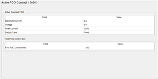

我有一个问题、哪个寄存器位实时读取器件的电流消耗?
我们将其插入会消耗一些功耗的器件。 并尝试从 PD 状态(0x40)和电源状态(0x3F)读取。
但我们找不到哪个寄存器显示实时电流消耗。
谢谢。

    您好、Sofian:
    感谢您联系 E2E!
    我们没有允许实时电流消耗的寄存器、但我们确实允许您查看在寄存器0x34中选择了哪些协商电流和电压!
    凯文
    Kevin 老师好!
    我们插入 USB 闪存盘、并在此读取(0x34)以下信息。
    您能否介绍以下哪个信息描述了此情况: 根据协商的电流和电压计算得出的拉电流 PDFlags 0x0050?

    您好、Sofian:
    您是否愿意偶然在 GUI 中使用调试模式?
    您可以进入调试模式、并在连接到 PD 控制器的 I2C 线路后轻松访问所有这些信息。
    您可以进入调试寄存器、看到内容实时解码!
    凯文

    您好、Sofian:
    可以! 将有一组寄存器对所有信息进行解码、并让您实时了解发生的情况。
    下面是该寄存器的一个片段、以及启动和运行之后它会是什么样子!
