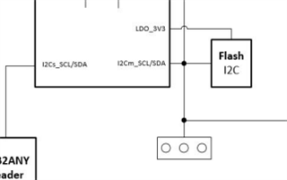

我目前计划使用 BQ25730作为电池充电器、为4至5节串联锂电池充电。 此系统将由100W USB-C PD (20V 5A)供电。 我可以使用 TPS25750作为 PD 控制器来协商20V 5A 吗? 与 BQ25730搭配使用时、我是否需要注意任何兼容性问题?

    感谢您的答复。 TPS2570是否需要外部 MCU 来管理 I2C? MCU 是否需要持续进行板载监控、或者在使用前仅可对 TPS25750进行一次编程?
    另外根据设计指南 TIDA-050047、我不是很遵循闪存 I2C 的定义。 您能给我更多的信息吗?
    非常感谢、
    罗伊
    尊敬的 Roy:
    I2C 闪存是一种用于存储 TPS25750配置文件的 EEPROM。 配置文件包含控制 I2C3m 上的 BQ 部分所需的 I2C 事件。
    您不需要外部 MCU 来管理 I2C。 TPS25750会负责这一工作。

    根据 TPS25750EVM、我需要使用 Aardvark 来配置 TPS25750。 这很广泛。 我还有其他方法来设置它吗? 我从 TI 购买了 EV2400和 USB2ANY。 它们能提供帮助吗? 此外、我 昨天购买了 MSP430FR2433 LaunchPad 开发套件、我能否将其与 I2C 引脚连接起来并通过它写入配置? 由于 LaunchPad 只有20美元、而 Aardvark 花费了我800美元、这可以为我节省很多。
    罗伊
    尊敬的 Roy:
    EV2400和 USB2ANY 无法帮助对 TPS25750进行编程。
    如果您使用 LanuchPad 套件对 TPS25750进行编程、需要编写自己的代码、使配置正常工作。
    在这里、如果成本是个问题、我的建议是在 Google 上寻找可以对 EEPROM 进行编程的24C EEPROM 编程器。 只要您可以将二进制文件刷写到 EEPROM 中、器件就应该正常工作。
