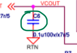

    1. VC_IN 电容应非常小、以避免 VC 开关导通时出现 VC_OUT 压降。 VC_OUT 的电容>电容10 x VC_IN。
    2.尽管0.1 μ F VC_OUT 电容器在某些情况下可能足以满足0.01 μ F VC_IN 的需求。 建议使用更大的电容、因为我们看到一些客户使用了具有更大直流偏置的陶瓷电容器、可降低高直流电压下的电容。 继而导致启动问题。 4.7uF–10uF 电容器更安全。 您可以选择 CVC_IN 0.1uF 和 C_VC_OUT 4.7-10uF。

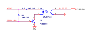

    5.您可以考虑 DNP R39、因为您已经使用了 TPS2373的启动电路。 两个启动电路可能会导致冲突。
    6. PSE_TYPE 使用 TPH/TPL/BT。 但在直流/直流启动之前、VC_IN 不会处于高电平。 这可能会导致启动失败。 建议在此处使用 PG 引脚(SS)。 但 TPS2373_PG 可能会将 PG 设置为0.7V、这也可能会构成启动电路。

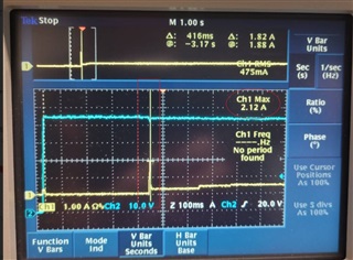

    下面的波形显示、PD 侧的浪涌电流是否正常?
    尊敬的 Tommy:
    PD 中的"浪涌"项通常表示 C_BULK 充电时的电流。 在您的情况下、~2A 峰值电流似乎是由直流/直流启动引起的。 顺便说一句,请告诉我,你是否做了我在上一篇文章中建议的修改。
    可能由于 Vout 电容过大、
    2.您可以考虑进一步增加 R29和 C34的 RC 时间,以延长直流/直流次级启动时间

    顺便说一下、请告诉我您是否进行了我在上一篇文章中建议的修改。<=我们尝试这样做、但直流/直流侧的浪涌电流没有改善。
    我们 增大 R29并发现其性能有所改善。  如果 增大 C30_SS 电容器值、是否会产生相同的影响? 基准驱动器。 该电容值是否有最大范围?

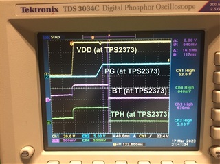

    调试之后、我们发现了与 PG 信号问题相关的 POE PD 电路板故障问题。 它将导致 UCC2897A 上的加电/断电顺序错误问题。 请查看随附的测量波形文件、以供您回顾。
    原始设计是使用 PSE 标志类型仅判断 BT 信号(当 TPH/TPL/BT=0时、PSE 类型=4、PD 类=7或8)以开启 UCC2897A。 因此、其他 PSE 类型将无法开启该功能。

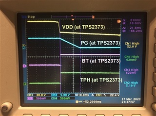

    在我们观察到开启电源序列文件并发现 PSE 类型(TPH/TPL/BT)信号比 PG 信号晚16.8ms 之后。 同样在我们观察到另一个关断电源序列文件后、我们发现 PSE 类型(TPH/TPL/BT)信号比 PG 信号早21.6ms。 但我们怀疑关断序列是 Q10 (MOSFET)损坏的主要原因。 电源循环(打开/关闭周期测试)的浪涌电压可使 MOSFET 击穿、因为有剩余电源未放电。 你怎么看?

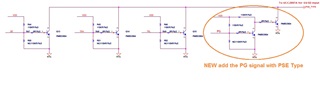

    与终端客户讨论后、终端客户要求我们添加 PSE 类型标志(TPH/TPL/BT)以及 PG 信号、以决定 UCC2897A 的导通/关断功能。 但我们不知道此设计是否存在风险、请确认是否存在风险?
    如果使用此方法、您是否还要确认除下电上电测试外需要验证哪些测试项目?
    我们希望采用新设计、将 PSE 类型与 PG 信号结合使用、以便仅判断 BT 信号(当 PG 类型=4且 PSE PD 类别=7或8时、TPH/TPL/BT=0且 PSE =1)来开启 UCC2897A。
    新添加了带有 PSE 类型的 PG 信号、共同用于 UCC2897A 的 SS/SD 输入、如下所示:

    尊敬的 Tommy:
    感谢您的跟进。
    加电逻辑应该是正常的。 断电逻辑可能仍然有一些问题:BT/TPH/TPL 上升将使 SS/SD 电容器放电过快 、以使 Q13/14/15 BJT 完成。 那么软停止就像硬停止。
    我正在考虑调整 R53、以使停止速度变慢(您可能从~10ms RC 看到)。 同时、调整 UVLO 电阻、使 SS/SD 引脚灌电流/拉电流合适。 您也可以尝试添加二极管、以避免影响开通时间。
    另外、请在打开和关闭过程中测量 Q10的 Vds 和 Vgs、以检查调整是否有用。 和满载条件下的效率。
