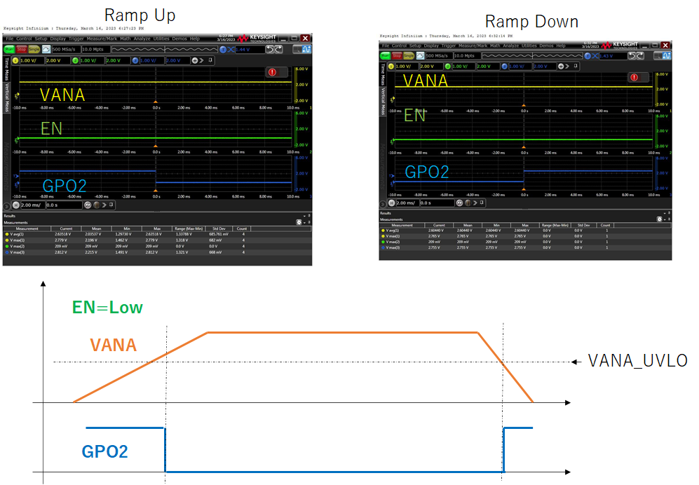

GPO2输出信号在关断后似乎浮动了大约800us。

    该器件设计为在2.8V 至5.5V 的输入电源电压范围内工作。在我在下面标记的区域中、VANA 似乎很快接近 VANA 的 UVLO 阈值、但却沉睡在该电平上。
    这并不好、因为在该级别上不确定器件是否上升至 UVLO 电平以上。 如果上升、器件将执行上电复位(POR)、该操作将尝试使用给定的 OTP 设置配置所有寄存器。  GPO2输出配置为开漏输出、这有助于解释我们为什么会看到悬空输出(它被驱动至与 VANA 相同的电平)。 在下一步中、我会将 VSYS 驱动至完全低电平或在关断转换期间保持为高电平、然后看看这是如何影响 GPO2输出的。
    我不认为 GPO2 在关断后应该悬空。  当通过 VANA 在关断模式下定义 IC 的状态时、应将其驱动为低电平。 没有关于它何时应该悬空的规格。 请参阅下面的、了解 VANA 保持高电平时的预期上电和断电序列。

    在由 EN 关断后、GPO2保持低电平、同时 VANA (5V VSYS)保持高电平。
    VANA (5V VSYS)无法更快地斜降至低电平。
    当 VANA (5V VSYS)手动升高或降低以进行测试时、GPO2似乎会在 UVLO 阈值附近切换。
    当 VANA (5V VSYS)低于 UVLO 时、是否可以驱动 GPO2?

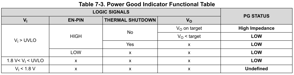

    对于其他电源 IC、例如 TPS62903、当 VIN 低于1.8V 时、PG 输出未定义。

    仅当 VANA 低于 UVLO 阈值时、GPO2才应驱动为低电平。 在关断状态下具有高阻抗。 您能否确认 GPO2上没有任何上拉电阻器? 由于 GPO2在关断状态期间处于高阻抗状态、因此上拉电阻器会如您所见将 GPO2拉至高电平。

    GPO2被上拉、这是因为它被配置为一个开漏输出。
    GPO2处于关闭状态的条件是什么?
    当 VANA 低于 UVLO 阈值或 VANA 低于下限阈值电压时?
    大辅
    尊敬的 Daisuke-San:
    GPO2的开/关状态取决于内部 FET 和外部上拉电阻。 当器件打开时:
    • 打开 GPO2 FET 将输出一个低电平信号(接地)。
    • 关闭 GPO2 FET 将输出一个高电平信号(由上拉电阻器设定)
    当 VANA 低于 UVLO 阈值时、GPO2 FET 会关闭但无法开启。   根据上拉电阻器的设置、GPO2将保持高电平。 关闭 GPO2的另一种方法是使用上拉电阻器电源、该电源随电源序列关闭。
