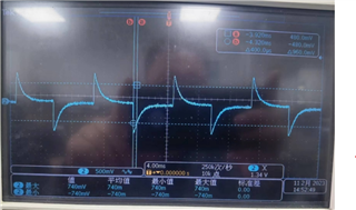

尊敬的 TI 团队
当输出执行0A-100%的大型动态负载时、输出电压将下降到一个大坑点。 调节环路只能更改恢复时间值、但不能降低下降的输出电压。
屏蔽第12引脚的 DCM 功能、动态波形更对称。
此时、可以优化环路参数以满足客户要求。
然而、在屏蔽 DCM 功能后、输出电感器的电感电流在不连续模式下反向、这将导致同步整流器的 MOS 应力超出规格。
UCC28950有没有更好的方法可以在空载时间增加补偿? 此时、它还可以输出驱动、而不影响器件的应力。

    输出电容的大小应基于 Cout = i*dt/dv 进行保持。  我想您的问题是设计没有足够的保持电容。
    我会考虑增大 Cout。
    如果您确实想重新访问环路补偿、以下链接将为您提供应用手册、其中讨论了如何补偿 UCC28950/1器件的电压环路。  对于峰值电流模式控制、一个良好的目标是在开关频率的1/10处跨过环路。
    https://www.ti.com/lit/pdf/slua560
