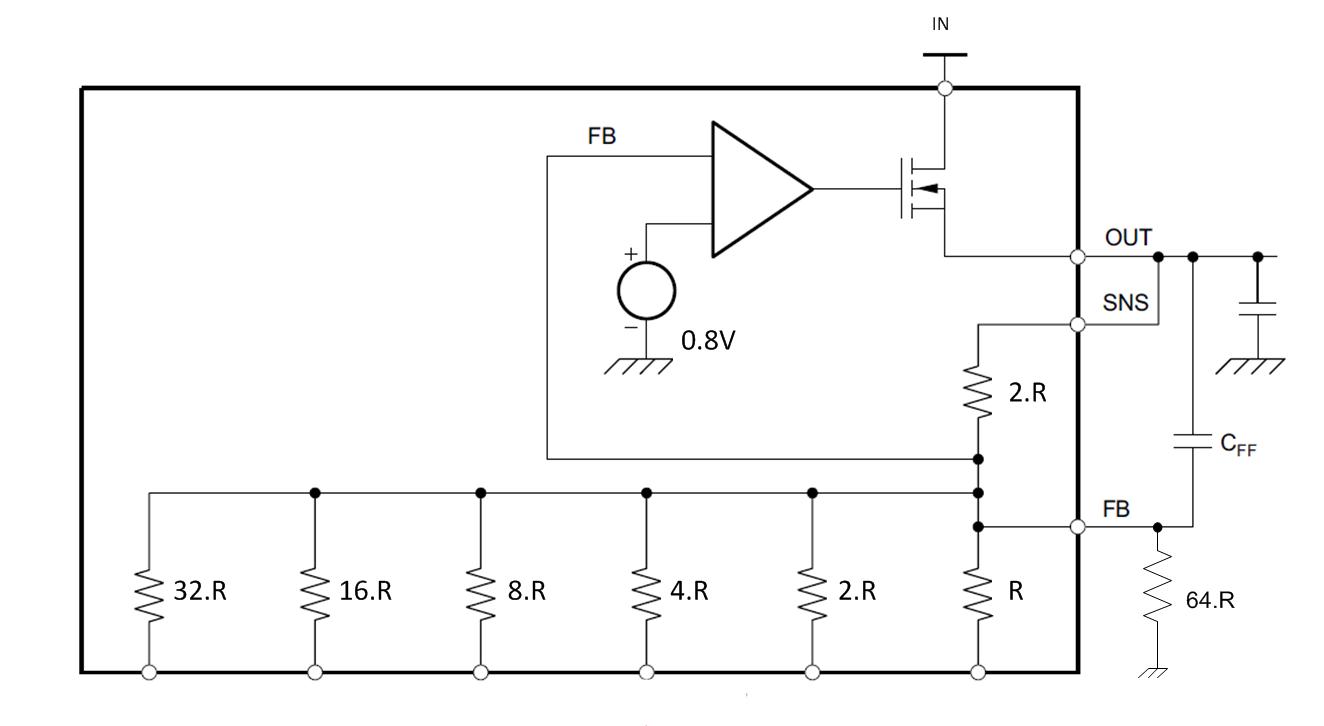

根据数据表、TPS7A85可以使用外部电阻器或内部匹配的 ANY-OUT 反馈电阻器网络来
设置输出电压。
我希望使用 ANY-OUT 引脚来设置输出电压、在以下情况下
1) 1) Vout = 1.01V
2) Vout = 0.925V
请提供一些有关如何配置相同项的信息。
谢谢。
尼基尔

    若要提高 TPS7A85的分辨率、可以按以下方式配置器件:
    此外、如数据表中所述、您可以将800mV 引脚连接到 SNS 引脚、新的 ANY-OUT 范围为0.8V 至1.175和1.6V 至1.975V
    因此、要获得0.925、然后通过将引脚7和引脚5连接到 GND、Vout=0.8V+0.1V+0.025V。
    对于1.01、 可以使用以下配置:
    通过将外部电阻器更改为128*R 将允许具有12.5mV 的分辨率。 但这允许1.0125V、而不是1.01V 的输出电压轨。
    此外、还需要考虑 Vout 的精度。
