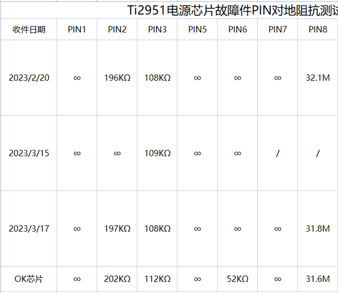

    使用万用表进行测试、PIN6 (Vtap) vs. PIN4)GND (__LW_AT__、OK 产品的测量值为52K、NG 是无限的。 如图所示。

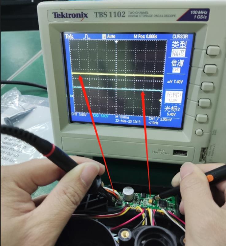

    输入电压为12.8V、电源芯片的输出约为5.4V;
    R04/R05端子处的电压约为0.049V、
    典型工作电流与10mA 有关;30mA 之前的反馈可以理解为最大工作电流。

    在最初的帖子中、您提到输出电压接近0V、但看起来输出电压非常接近预期的5V 输出。 在示波器图中、5.4V 是指什么? 是通道2的最大电压还是平均电压? 在我看来、它显示的是最大电压。 他们应该在垂直轴上进一步放大、因为当垂直轴太缩小时、数据可能会给出不准确的读数。 他们应该将其置于1V/div 刻度上、而不是5V/div。
    他们是否进行了 ABA 交换或其他测试以缩小问题范围? 他们是否捕获了显示电路板最初通电和关闭时的任何波形?
    谢谢。
    尼克
    您好、Nick:
    我之前回复的波形是正常分量的输入和输出。
      (__LW_AT__输入电压为12.8V、电源芯片输出约为5.4V)
    将来、我将对 NG 组件的输入和输出波形进行补充
    让我重新组织内容:
    1. LP2591输出接近0 ,通过 ABA 交换与芯片确认了问题
    2.
    根据规格、引脚4和引脚6之间有一个电阻。
    现在 OK 分量为52K、而 NG 分量是无限的。
    您能确认问题出在这里吗?
    尊敬的 Kevin:
    具有不良部分的波形比生成好部分的波形更有用。 如果器件出现问题、则表明器件因某种原因损坏、因此我建议收集启动和关闭波形。 引脚之间的电阻测量对故障排除根本原因帮助不大;它只表明良好器件和不良器件之间存在差异。
    尼克
