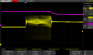

    感谢您的答复。  我已按照您的数据表建议更改了 ACDET。我们将为充电器使用稳压输入、因此不用太多担心。  我设置 CHARGE INHIBIT 以启用充电、我们仍会看到 ACFet 关闭、BATFet 开启。  我必须全部断电才能使其复位。
    吉姆
    虎、
    以下捕获信号为 CH1=BTST、CH2=ACDRV
    当启用充电时会发生此问题
    吉姆
    我将 Q1和 Q2 FET 更改为数据表上的值、现在充电器可以正常工作
