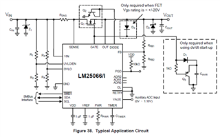

1.建议使用4 V/MS 的"输出电压的 dv/dt 速率"?
2. 建议使用"目标故障时间"? ms
3."实际 SS 电容"是图2 "Cdv/dt"?
4、"实际定时器电容(选取一个小于 CT,CALC 的值)" 为 Fig.2 "CTIMER "?

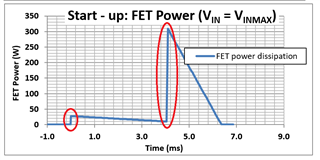

5.红圈中的时间和 W 是什么意思? 图 3

    1.建议使用4 V/MS 的"输出电压的 dv/dt 速率"? 阿维什克:不,它是由用户选择的。
    2. 建议使用"目标故障时间"?  Avishek 女士:不、由用户选择。 故障计时器所需的持续时间是多少?
    3."实际 SS 电容"是图2 "Cdv/dt"? Avishek:是
    4、"实际定时器电容(选取一个小于 CT,CALC 的值)" 为 Fig.2 "CTIMER "? Avishek:是
    5.红圈中的时间和 W 是什么意思? 图 3 Avishek:启动期间 MOSFET 上的功率损耗。
