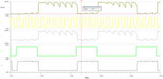

在查看数据集中 HI、HO、LI 和 LO 的真值表时、我发现输出存在差异。 这会产生任何影响吗?
    尊敬的 Jia-Hua:
    感谢您与我们联系! 我认为 LMG1205数据表中的以下行可能有助于解释波形:
    "当 VDD 电压高于其 UVLO 阈值、但 HB 至 HS 自举电压低于 UVLO 阈值3.2V 时、仅 HOL 被拉至低电平"。 因此、即使两个输入都接收到"H"(高电平)信号、HOL 仍被拉至低电平。  绘制 HB 到 HS 自举电压曲线会有所帮助、从而确认确实如此。

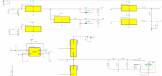

    HB 至 HS 的自举电压最低约为4V。
    我将 LMG1205HBEVM 用作电路的模板、并想对其进行修改以满足我的需求。
    该电路接受500kHz 正弦波和5MHz 方波、对它们进行放大、滤波、并恢复500kHz 正弦波、将其输出到60 Ω 负载。
    尊敬的 Jia-Hua:
    感谢您分享波形和原理图! 看起来 HB-HS 图实际上不以 HS 为基准、而是以接地为基准。 这有助于解释 HB-HS 波形为何与 HO 波形相同。 我不确定您使用的仿真软件是什么、但应该有一个数学函数可用于减去 HB 和 HS、从而获得真正的 HB-HS 测量值。
    如果可能、您是否可以尝试分享另一个显示 HB-HS 差分电压的图?

    我正在使用 TINA-TI 进行电路仿真、我不确定如何减去 HB 和 HS 来获得 HB-HS 的真实测量值。
    尊敬的 Jia-Hua:
    在以下链接中提供了适用于 TINA 的高级主题手册:链接
    手册从第56页开始讨论如何使用"后处理分析"。 您可以使用保存的 HB 和 HS 曲线按照本节中所述的方向绘制差分电压图。
