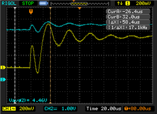

我叫 Raffaele Salvati,是佩鲁贾大学的博士学生。 我正在为动态应用设计的工业设备设计 WPT 系统、目前将 TPS62933EVM 用作直流/直流转换器模块。
 由于这种应用场景、我们无法连续传输电力、因此决定使用超级电容器在直流/直流转换器之后存储器件(由于其额定电压很低)。 该系统能够为电容器充电并为负载提供5V 电压、但使用 Arduino 来监控电源电压。我发现、有几个大约1V 的尖峰。  我想这是由于直流/直流转换器的瞬态响应、并试图解决这个问题、添加了反馈电容器、但我遇到了一些障碍。

    我使用了 EVM 的默认设置。 今天早上、我第一次尝试添加反馈电容器、这没有放置、但效果最差。  我会向您发送在没有反馈电容器且电容器 Cff = 69nF 的情况下的输出电压测量结果。 蓝色迹线为直流耦合、而黄色迹线为交流。 在输入电压下、我打开和关闭直流电源的输出线(9V)。
    遗憾的是、我没有电流探头、但可以尝试测量串联低值电阻器上的电压。
    与超级电容器并联的负载电阻是82欧姆的电阻器、它模拟 Arduino 板的电流消耗、约为5V 60 mA。
    请告知。

    EVM 运行良好、我可以使用默认模块(Cout = 44uF)获得所需的输出电压。 但是、该模块的输入电压为10% DT 的方波。 我遇到的问题是与输入电压的上升沿和下降沿相关的输出电压尖峰(请参阅随附的文件)。 使用恒定电压作为输入时不会发生该问题。
    我已附上默认设置的瞬时响应、并尝试在之前的电子邮件中放置反馈电容器。 该应用的负载是一个与2.5F 超级电容器并联的80欧姆电阻器(MCU 板的等效电阻)。
    我希望这澄清了这种情况。

    如果我没有错,您的应用在线路瞬变下工作( Vin 是脉冲),输入的频率是多少? 它从何而来? 我们可以添加输入电容器以降低输入瞬态压摆率、从而减少输出瞬态过冲。
    2.5F 不适合这个应用主要有两个原因:1. 软启动时间2.5F 过长、使器件无法在软启动时间内充电至目标电压、一旦在软启动结束时输出电压无法达到65%TARGET、该器件就会在 UVP 条件下工作。 2.稳定性,当输出电容太大时,由于带宽太小,该器件无法获得稳定的性能,内部补偿将无法正常工作,因为它是固定的。

    EVM 用作 WPT 系统的电压稳压器。 输入电压由一个全波整流器以及一个330uF 的平滑电容器提供、这意味着直流/直流模块的输入端已经存在一个电容器。 在我的应用中、WPT 系统的线圈会定期以大约3/4 Hz 的频率对齐、电力可以在一小段周期间隔内传输。 因此、我需要在输出端使用一个大电容器来充当电池。
    我认为不存在任何软启动或稳定性问题。 我可以为超级电容器充电、最高可达5V、同时保持电压稳定在4.9V 左右(请参阅前面的附件)。 然而、问题在于在输入电压的上升沿和下降沿发生的几个尖峰。

    我很高兴地通知您、该系统现在工作正常。 我所做的唯一改动是用两个150uF 的并联聚合物电容器替换输入电容器、而不是之前的330uF 电解电容器。 我今天早上进行了一些测试、发现尖峰的振幅已降至200mV 以下、与先前高达800mV 的读数相比、这是一个显著的改进。
    感谢您对此事的帮助!
