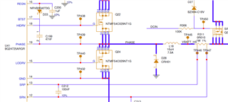

    通过将原理图与评估板进行比较  、我发现充电输出侧存在差异。  这是前一代充电器的传统电路、并在电感器之前包含了一个接地二极管。  这是问题吗?
    尊敬的 David:
    Matt、您的 FAE、还向我发送了您的原理图。
    不可以、二极管(D28)不应该是问题。 即使没有该二极管、Q24低侧 FET 也将在内部具有寄生二极管。

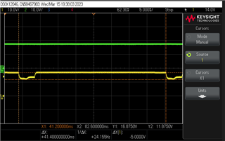

    在调查过程中、我使用示波器查看了 VCC、虽然10R 电阻器一侧的 VBB 轨非常稳定、但 VCC 轨每40ms 下降到13V 左右(请参阅下面的迹线-绿色表示中的电源(电阻器一侧) 黄色表示 VCC)。  这会导致在相同频率但持续时间更短的情况下 ACOK 上出现压降。  所有其他参数不变。
    正如您将从 Matt Sent 的原理图中看到的、只有1uF 电容器和电阻器连接到该引脚、因此导致这种压降的原因令人困惑。

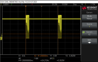

    作为一些额外信息、此处是相位信号的示波器布线、其中开关周期与下降 VCC 相匹配。  电感器的另一侧是15.6V 的电池电压。
    尊敬的 David:
    我建议先让易用的零件正常工作。 首先在 VSYS 处放置一个负载(例如1A)。 在您的原理图中将是"VS"。 在继续讨论更复杂的内容之前、先让我们使电路的更简单部分工作。
    在禁用充电的情况下、您需要确保 ACDRV 在 VSYS 上加载了1A (从输入到 VS 的全部为1A)的示波器上是稳定的。
    ACOK 不应该像这样下降。 您希望始终具有稳定的 ACOK、ACDET 和 ACDRV 信号。

    如果 ACOK-SRN 小于275mV、VCC 可能会出现此情况。 如果 VCC 降至~13V (SRN 为~15.6V)、充电器 可能会尝试关闭 ACDRV。 让我们尝试弄清 VCC 电压为什么下降如此。
    一个您可以运行的实验是使 R305短路。 另一种体验是将 VBB 节点直接短接至 VCC (获取稳定的 VCC)、然后查看是否可以使充电器正常工作。 根据您通过这些实验获得的结果、我们可以跟踪导联。

    如您所知、原理图中的 R305是10R、但是、当我根据原理图生成 BOM 时、该值为510R。  我当时正在使用我们的其中一个 PCB 与 TI 评估板进行通信、并关闭该电阻以避免与两个充电器芯片发生争用。当我更换它时、充电器开始工作。  很显然、如果我短路了 R305、R305也会开始工作、并指出了问题。
    最后一个问题是、该电阻器需要是1206吗?  它是 TI 评估板原理图中的1206、但我正在计算数据表中的功率要求、并且只能看到25mA 的最大电流消耗、是否有数据表中未包含的其他功耗要素>
