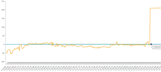

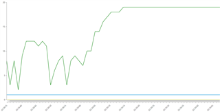

    此处的两个图显示了连接到 DFETOFF 的 NTC 通过 AFE 报告的温度。 在此之前、AFE 处于 DEEPSLEEP 状态、可以看到、该状态立即开始报告错误值。 此外还可以看到、电压突然升至正常值。 我认为 令人怀疑的是错误读数有多不稳定。
    编辑:图形中的值为一个小数。
