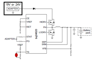

我使用的 BQ24620具有交流/直流适配器19V 和24V。
我想知道为什么 VBAT 电压会根据适配器电压而不同。
根据公式1、我设计了 VBAT = 16.8V (R2 = 1M、R1 = 120k)
连接适配器后可以对其进行充电、但 VBAT 电压会根据适配器电压(19V 和24V)而变化。
这是否正常? 或者、您能告诉我需要了解更多信息吗?

    电池电压会随着时间的推移而升高。 在该观察结果中施加了多大的电池电压? 您是否尝试过针对相同的电池电压应用不同的适配器电压?

    在同样的条件下、电池电压很难充电、因为电池当前连接到电路。
    例如、当 VBAT 为16.59V 时、VBAT 电压在连接充电器时升高、显示出不同电压值的差异。
    如果适配器电压为19V、VBAT 上升到16.77V、然后充电继续。
    但是、如果适配器电压为24V、则在 VBAT 上升到16.70V 后充电会继续。
    我不明白当适配器电压为19V 和24V 时会出现大约70mV 的差值的情况。
    感谢您的答复。

    您能否重新定义您的陈述并进行更深入的解释? 如果 VBAT 上升、则正在充电。 例如、"VBAT 上升到16.77V、然后充电继续"由于 VBAT 上升正在充电、因此只有一个充电周期。

    我解释错了。 正如您所说的、充电会在 VBAT 上升时发生。
    VBAT 会因适配器电压而异。
    我确认如下:
    1.我为适配器施加了电压。
    2.我用数字万用表检查了 VBAT。
    3-1. 当适配器电压为19V => VBAT 电压16.77V 时
    3-2. 当适配器电压为24V => VBAT 电压16.70V 时
    (我短暂地为同一个电池充电以检查电压)
    尽管由于被充电了一点点、电池电压增加了、VBAT 中的差异似乎很大、具体取决于适配器电压。

    我仍然不完全了解您的设置。 需要测量最终充电电压吗? 充电已完成(STAT PG 关闭/低电平)? 您的终止电流是多少?
