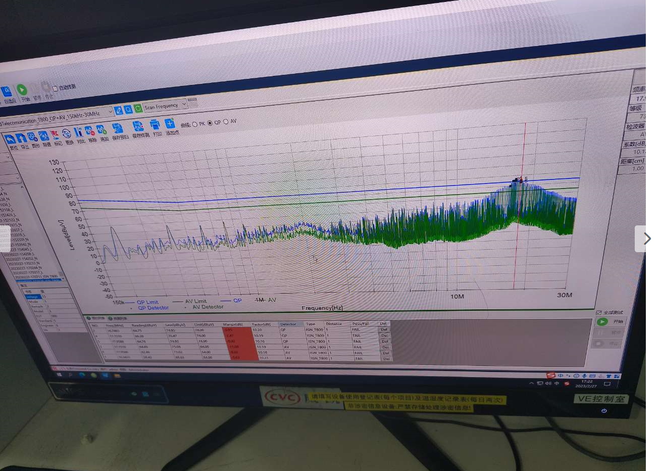

 我的客户使用 LM5020设计220AC VIN -> 12V4A 电源模块。
 在 EMI 测试中、我们发现20Mhz 区域具有10倍的开关频率。 负载客户其他生产,而不是非电子负载。
 这里附加了客户的 EMI 测试数据和 SCH、您能帮助检查参数吗? 太棒了!
 对于现场测试条件、我准备按以下方式进行测试:
1.check 加载电源树、确保20Mhz 来自电源模块或不来自电源模块。
2.获取客户布局以进行双重确认
3.check、哪个角度可以容纳峰值裕度。
    您好、Allen:
    感谢您使用 e2e 论坛。
    通过查看原理图、我无法直接找到任何设计问题。
    您知道这个 EMI 测试是传导还是辐射吗?
    就像您之前所说的、看看布局也会有所帮助。
    谢谢、此致、
    尼克拉斯
    您好、Niklas:
     感谢您的评论。
     正如我看到的、150kHz 至30Mhz 是传导测试。
    关于布局,我将要求客户发送文件以供审核。

    您好、Allen:
    我收到了团队的一些反馈。
    20MHz 区域内强 EMI 可能与 FET 的开关侧面、二极管或输入侧的电容器有关。
    就 EMI 而言、通常需要通过试错来改善系统。
    由于 FET 和输出二极管上已经有缓冲器、您知道客户是否已经检查了这些缓冲器是否确实改善了 EMI 性能?
    他们可以在使用和不使用缓冲器的情况下进行测试、看看它们是否会影响 EMI 以及如果20MHz 噪声来自这些器件之一、是否可能会发生引脚向下。
    关于电容器、您是否知道 LM5020原理图的输入或输出端是否有额外的电容器? 画面被切断了,所以我无法确定。
    高频噪声源通常是约100nF 的小电容器、 由于寄生电感、该电容器可能会增加噪声而不是滤除噪声。
    最后一点是关于布局放置。
    将缓冲器放置在尽可能靠近开关器件的位置很重要、因为较长的路径会削弱滤波效果。
