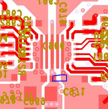

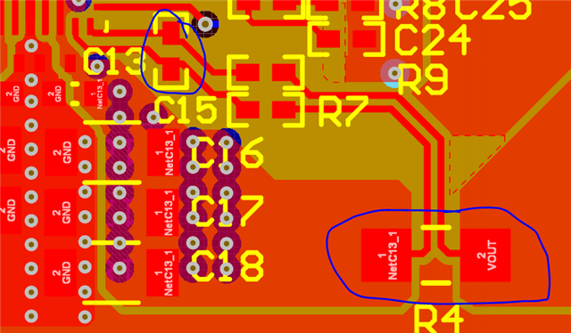

    1.建议将 VCC 走线加宽至 VCC c965(C965),并将 AGND 与 Cs 地线上的 PGND 连接。 并 保留整个多边形覆铜、如下所示:
    2.在检测电阻处使用开尔文连接、并将 C978靠近 ISP-ISN 引脚,如下所示:

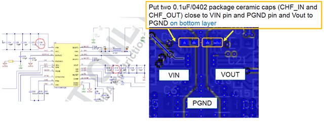

    3.在 VIN-GND 端子上添加一个0.1uF 0402电容器、如下所示:

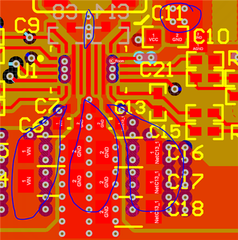

    4.建议在 GND 引脚、VCC 电容接地、Vin 平面、GND 平面和 Vout 平面放置更多过孔。
    5. 在 Vin-GND 和 Vout-GND 附近的另一层再放置一个0.1uF 0402电容器。
