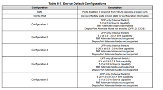

    您好、Hans、
    很抱歉这么晚才回复。
    电源设备控制具有哪一个默认功能(无外部闪存),请参见下面的点<2>[/报价]
    此基本配置是否需要在 TPS65987中执行配置(状态机将处理此内容[/报价]?
    如果您只需要非常基本的功率合约、则可以使用默认配置。 但是、这些模式不支持 DP 交替模式。 您可以在数据表中找到更多信息。
    开发卡 TUSB1146EVM 使用 TPS65987。 这是 TPS 和 TUSB 之间的开发/协作的同样问题吗?
    [/quote]
    可以、EVM 可能主要由 TUSB 团队开发、但他们在开发电路板时可能会请求 TPS 团队提供帮助。
    可能的情况是、连接到 TUSB 器件(R100为 NC)的 I2C1引脚配置为 I2C 主器件、因此不会响应 I2C 读取。 您可能只看到 I2C2响应。
    我将主要确保填充电阻器、并且您可以验证从 I2C 引脚到 Aardvark 的导电性。
