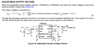

我们的客户使用 TPS62300DRCR 构建了一个电路板、并注意到输出电压低于预期值。 似乎此问题的原因是电路板布局不佳、因为散热焊盘通过单个过孔连接到接地平面。 您能否仔细查看以下设计文件、并告诉我们您是否发现其他设计错误?
输入电压= 5V
输出电压= 3.3V
Vout 和 R1处的电压都仅为2.2V。  他 在示波器上测量了 L1的输出。 请查看下面的波形。

    关于原理图:
    R1和 R2不正确、在所选的 Vout 值下、输出电压为3.42V
    2.我建议对 R1和 R2使用较低的值。
    2.请使用推荐的输出滤波器组合。

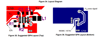

    关于布局:
    您连接的布局未优化。
    1.由于 SW 延迟较长 、SW 节点上会出现噪声和峰值、从而影响器件、我可以在波形中看到峰值。
    FB 布线也很长。 这会影响输出电压精度。
    我会建议使用数据表中指定的以下布局。
    请更改布局并发送以供审核。

    尊敬的  Moheddin:
    在将您的意见分享给我们的客户后、我们没有收到任何回复。 我相信他已根据数据表中推荐的布局修改了 PCB。 我希望它能解决这个问题。 我现在将解决这个问题。
