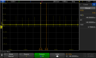

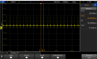

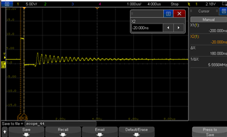

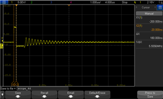

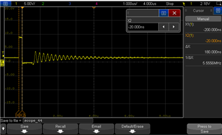

我在多个负载下对 SW 引脚进行了一些屏幕截图:
500uA:
放大:
1mA:
放大:
2mA:
放大:
不知道为什么效率如此低?

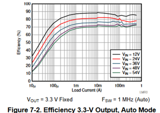

    您好、您好。
    感谢您的回答。 实际上、我在数据表中看到的是:
    该电压用于3.3V (并且我具有1.8V)、但仍然期望1mA 的效率约为75%/80%。
    这是否意味着数据表中的图形不准确?
    奥雷利
